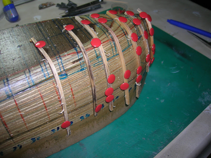

hola a todos como explique al mestre Jacc me he decidido por hacer este modelo,aunque me sera dificil igualar al modelo que hizo Jacc.
El mio ira pintado en la parte de fuera y el interior ira como una especie de alquitranado,me gustaría primero agradecer y felicitar a los carpinteros del norte por el estupendo molde,y sin más retraso empiezo.
Primero mi sistema es tal como quería hacerlo Jacc solo que en vez de usar olivo he utilizaso esta madera que no se como se llama
saludos Guillermo
Re: llagut de Guillermo
Siguiendo con el trabajo dire esta madera me la dio el mestre Roc autentico mestre d ´aixa,su virtud que dejandola en remojo por la noche se dobla perfectamente y cuando seca queda con la forma,aunque curiosamente en la misma madera las partes más oscuras son como el olivo se parten cuando quieres doblarla....caprichosa :mrgreen: :mrgreen:
Pimero he estado haciendo los medis para despues realizar las estemenerasImagen
y aqui el reponsable de haber empezado el modelo,modelo que estoy relizando en casa
de momento es todo
jajajajajajaja
eso no es un Macho o un Mulo, es un burrito.
Las cuadernas soberbias, dan el tono al olivo muy bien. Y del molde ya ni hablamos, se ve que es un molde "pofesioná"
:lol: :lol:

No me acorde de decir que cuando acabe del trabajo con el molde masillare con una buena pasta el molde más que nada para tapar los agujeros,es una lastima despues del trabajo que tuvisteis en hacerlo.
Y que madera es Mestre??????
Es un contrachapado de 10 capas por centímetro creo recordar, lo que le confiere una gran calidad, no recuerdo de qué madera, mañana en la reunión lo pregunto y la base es DM.
Cuida donde empalmas al burro no le vayas a dejar 5 patas. Y sobre el molde no pases pena que está hecho para trabajar, lo que no se es quién ha de usarlo después, a ver quién se anima, porque es un modelo simple pero resultón.

Hola Jacc,la madera del molde no,preguntaba por la madera con la que estoy haciendo las cuadernas,es la madera que me dio el mestre Roc el del puerto

Siguiendo con el trabajo,he terminado las cuadernas y las he colocado en el molde,a continuación he re alizado la quilla ,roda y codaste para ello he utilizado madera de samba eeeeeeeeerrroooooorrrrrrr,pero me supo mal gastar la madera de olivo de acercamadera prefiero guadarla para alguna enbarcación pequeña como el sardinal o la muleta del ebro,en fin vereis que la roda esta construída de madera de bubinga por lo que decía anteriormente,me dar igual porque el modelo ira pintado,dicho esto aquí dejo las fotos
el fin de semana que viene ire por colocar ya las primeras tracas y sacarlo del molde para ver el efecto que hace,ya se que no sera como el de mestre Jacc pero lo intentare
saludos Guillermo :lol: :lol:
