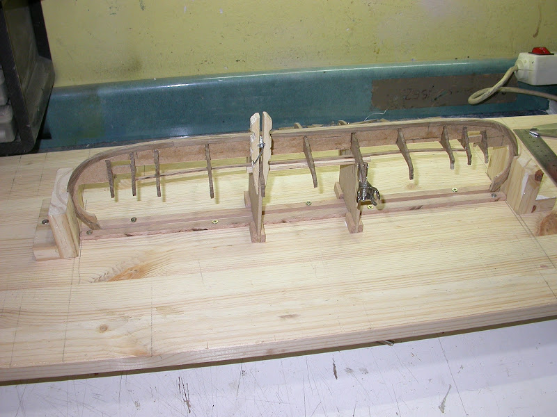

Retomamos la estructura que tenimos en el picadero
Y llega el momento de explicar como vamos a forrar el casco, sobre elpropio picadero invertiremos el drakkar y en el centro pondremos un armazón que lo soporte para ir colocando las tablas del casco en tingladillo, como si de un tejado se tratara.
Construimos el armazón con las piezas vistas en la siguiente imagen.
Y este es el resultado
Inmovilizamos el drakkar al soporte con cinta de carrocero, que no nos dificultará ni la colocación de las tracas ni su posterior extracción.
