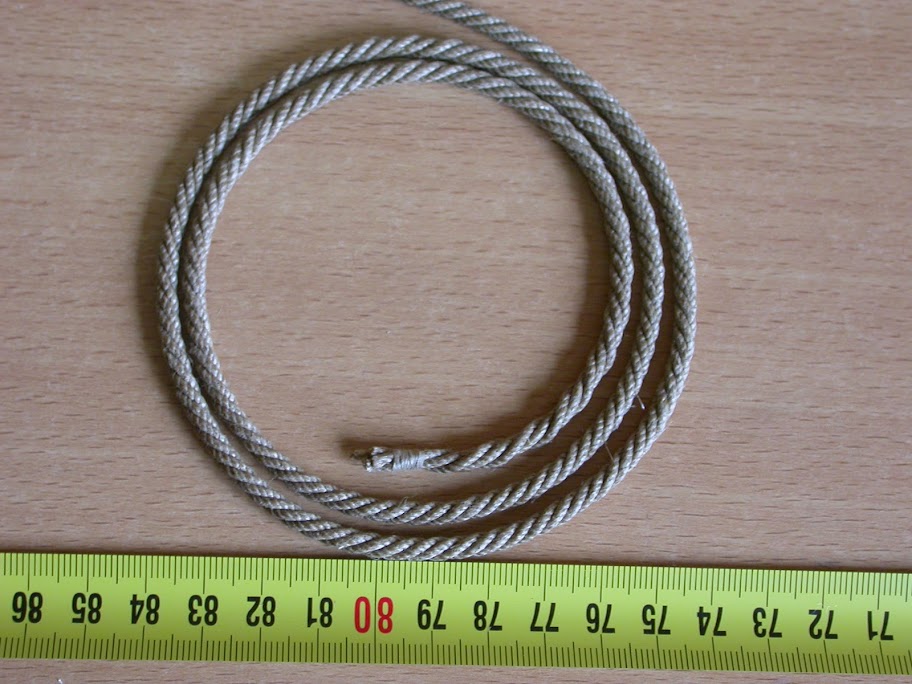

Es por lo que hemos probado a colchar cuatro cabos como el que usaremos en los palanquines
Siendo este el resultado

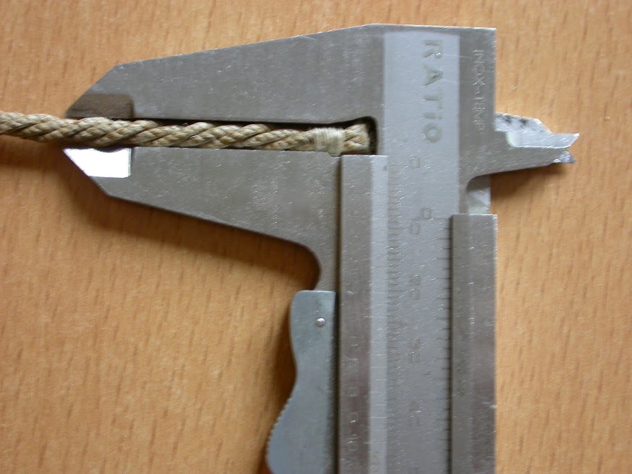

Comenzando con casi dos metros de longitud y siguiendo indicaciones de AntonioJ, hemos retorcido hasta el 1'60 para que los cuatro cabos tubieran tensión suficiente para la colcha.
La colcha ha sido inmediata debido a la torsión previa de los cabos.
Dando un grosor de 4'5 mm.
Del metro sesenta ha quedado un metro y medio que ha sido dividido en tramos de 50 cm., que da para confeccionar la braga con el amarre de botón y vuelta que ha de llevar en los extremos para sujetar las oportunas argollas.
Ya no tendremos que recurrir a la fabrica de bragas, por que nuestros modelos ya están embragados.
