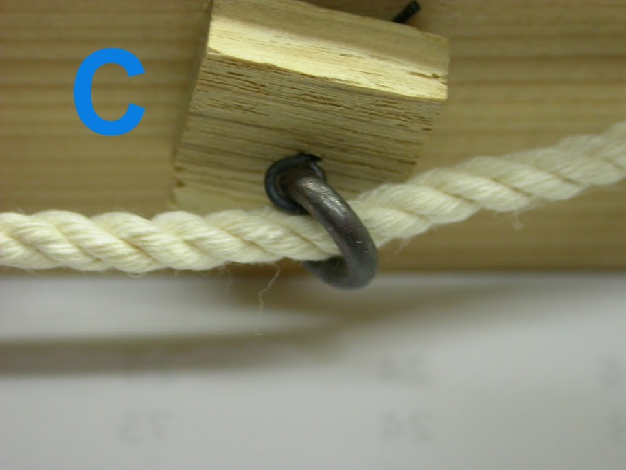

Iniciando las pruebas prometidas con los herrajes, os cuento lo realizado en cuanto a Argolla y Cáncamo solidario para sujetar la Braga del obús.
Materiales
A) Argolla de latón 2 mm y Cáncamo de 1'5 mm
B) Argolla de cobre 1'8 mm y Cáncamo de alambre (cuerda de piano) 0'8 mm
C) Argolla de cobre 2'2 mm y Cáncamo de alambre (cuerda de piano) 0'8 mm
El diametro interior de todas las argollas es de 6 mm, para su confección se ha usado una broca de widia, solo por que resbalaba mejor al enrollar el hilo sobre el vastago de la broca.
Veámoslo en detalle
Atención que las piezas en esta fotografía están en orden inverso, el hilo de cobre de mas grosor, a la izquierda mantiene irisaciones rojas tras la patina de Selenio. La cuerda de piano coge bien la patina, al igual que el hilo de cobre menor. Los de latón tanto la argolla como el cáncamo, 2 y 1'5 mm, cogen la patina tras un segundo baño con limpieza y pulido intermedio.
De la proporción de tamaño argolla - cáncamo, veo mas adecuada la letra "A" ¿y vosotros?
Coloquemos la braga que es de hilo de algodón diametro de 3'1 mm del fondo del almacen de la Dársena, hay para todos y se puede teñir, al igual que otros de menor mena para los palanquines. Ver imágenes en http://www.modelismonaval.com/foro/view ... 916#p52916
Visto desde arriba
Vista individuales
Y finalmente veamos como le queda la "corbata" al obús
Tener en cuenta que el contraste de este hilo tal como está sobre la pieza color hierro de fundición será mayor que sobre el "macho" de madera.

Re: Pruebas de herrajes
Eres el más mejor....sobre la pregunta:a mi me gusta el b pero no me hagas caso posiblemente al natural la vista cambia,con lo cual si tu dices el a para mi perfecto
A mi el B o el A, por ese orden.
la diferencia sustancia es el grosor del cáncamo, recordemos las medidas
En la segunda es de doble grosor que el primero, ¿cúal queda mas armonioso, no se ve delgado el "B"?
Yo lo veo bien perooo si te convence más el A que así sea
