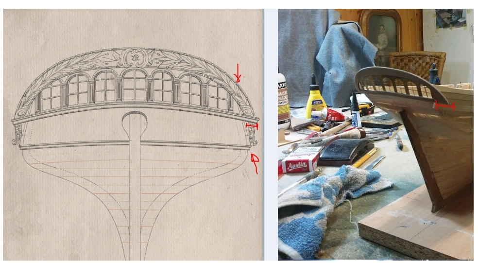

Hola Guillermo,
llevo una semana muy liada y acabo de releer los últimos mensajes de tu bergantín, y cuantas mas vueltas le doy mas raro se me hace la solución de la popa de tu modelo.
Antes de hacer nada revisa que yo no esté equivocado, no sea que te induzca a quitar algo que esté bien.
Pongo las fotos y luego comento
A mi modesto entender te has ido muy arriba con el cierre del casco en popa, no es muy grave y al poner las cintas en las bandas podrás hacer un apaño en la bobedilla o espejo que es, creo, por donde entra el contracodaste y la pala timón en vertical dentro del barco
Mas problemático será hacer el hueco de los ventanales si ya lo has tapado, tal vez lo haya hecho así para reforzar esa zona y dejes los ventanales ciegos.
Insisto repasa las alturas antes de hacer cualquier reforma, y con lo que decidas mucha suerte.

por lo que entiendo te refieres a la anchura de la bovedilla,ya esta solucionado creo.....lo que ocurre que deje más ancha para recortar luego,mañana pondre las fotos para ver que os parece.

Re: bergantin en RC Guillermo
Efectivamente, da la impresión que te has ido muy arriba con la bovedilla. En tu modelo como va pintado tiene fácil solución, le pones una pieza maciza pegada debajo de la bovedilla y vuelves a forraren su sitio, luego si quieres que se vea luz a través de las ventanas tendrías que sacar material desde arriba como si cavaras un pozo, y si no que es lo mejor adosas la peineta de popa a la parte trasera de la misma con la inclinación y curvatura precisa, te quedará fuerte y esta tapará el apaño.
No se si me he conseguido explicar lo que quiero decir.

Guillermo, tu te has ido muy arriba y yo al parecer me he quedado corto, mira mi post en mi bergantín a 1/48 sobre las ventanas y la popa.

Sois cojonudos y perdonad la expresión -hi -hi -hi dejo las fotos y ve voy corriendo al trabajo ,miradlas si podeis y luego comentamos.
este es el espejo de popa construido en fotograbado y forrado por ambas caras de contrachapado de 0,6 si quereis me pasais las medidas de vuestras escalas y le mando al mestre Guillem que loas haga ,además támbien los ventanales laterales y aprovecho la gran ayuda de Guillem -hi -hi es el maetro matrizero y fotograbador
aqui ya esta pegado con cola de contacto,faltara la decoración central que seguro sera de madera
en la imagen no se ve muy bien ,perdonad mal fotografo pero da la medida que me marca el plano por lo menos la altura total
Nada que agradecer, este es un proyecto entre los que nos apuntamos, cada uno a su ritmo y escala pero un trabajo en común. Cada uno aporta lo que bien puede.
Y ahora decirte que Guillem se ha superado en grado máximo, felicitaciones mestre Guillem.
Por ello, por lo bien que está esa peineta decirte un detalle que acabo de ver y espero que sea un efecto óptico.
En tu modelo creo que sobresale de las muras de las bandas mas que en los planos y este no lleva jardines, si estoy en lo cierto no retoques la peineta, regruesa las muras por fuera porque al ir cerradas no se apreciará el "apaño", si es que estoy en lo cierto
Saludos y disculpa por sacar tantos defectos -offtopic -harp
eso hare mestre,pero recortando tampoco habra problema estamos hablando de 1,3 mm facilmente recortable
