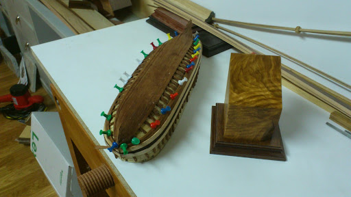

Para comenzar el año, vamos a poner al día lo realizado últimamente. Lo dejamos con el trancanil colocado y secándose la cola, el siguiente paso ha sido el macizar la borda en el lugar en el que irá la mesa de guarnición para que tenga más fortaleza.
Luego confeccionar la tapa de regala, tras algún intento fallido, al final he decidido el hacerla en tres tramos por banda tras elaborar la plantilla procurando que rase con el interior, cuanto mas sobre por encima del trancanil, mas habrá que lijar en un lugar complicado para no rozar la cubierta y barnizada por ello nos hemos esmerado con la plantilla, la parte exterior es menos comprometida porque es fácil de lijar el sobrante.
La parte de la popa tiene más problemas al tener que jugar con distintos ángulos e inclinaciones con ajustes en caja.
Y este es el resultado final de la regala terminada a lo largo de todo el bote.
Y ahora a poner toletes y a preparar la artillería pero eso será mas adelante, ahora me voy a tomar unos días de vacaciones .
Feliz año foro

Tras las vacaciones en el astillero, retomo el trabajo, como decía toca el turno a los toletes y sus apoyos.
Para confeccionarlos, he usado un listón de coral que me regaló Javier de Acercamadera para hacer pruebas.
Parece que hay mucho contraste pero a mi me gusta. esta madera la usaré tambien para los cantos y refuerzos del escudo de proa.
También he colocado las mesas de guarnición con sus cadenotes y vigotas. Aquí el resultado.
Y para pasar esta fría mañana de domingo me he dedicado a empezar con el tubo del cañon. Tengo idea de hacer este cañon de a 36 libras del reglamento de 1784 que lleva menos florituras y una escocia menos. Además un obús de 9" como el que puse anteriormente para que lo monte Denetor en su obusera que ya tiene empezada y que al parecer mantiene en secreto porque aquí no pone nada.
