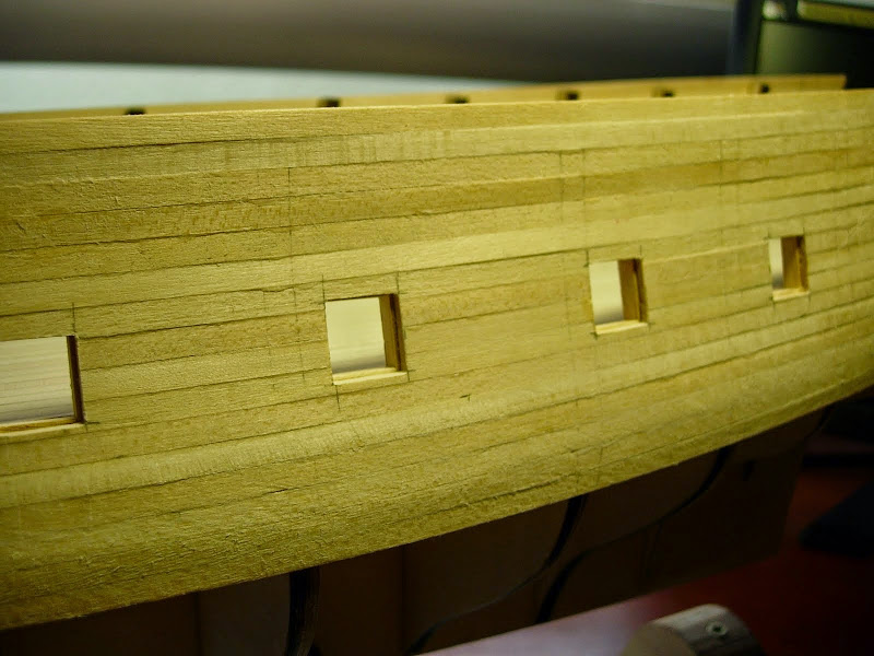

Colocación de las primeras tracas de la mura.

Montaje de "artilugio" para cortar a la misma medida las siguientes tablas.
Continuaremos pegándolas en los huecos de las troneras.

Muy buena idea la de usar un molde para hacer todas las troneras iguales, ánimo.

Primas troneras simuladas sin sujetar.
Pegando.
Seguimos pegando.

Comenzamos a colocar tracas en la obra viva.
Seguiremos poniendo tracas.

He querido decir "primeras", no primas :lol: :lol: :lol:

restradera escribió:Imagen
Las portas y sus batiportes perfectos, el forrado de la obra viva es muy complejo, por lo que es recomendable leer el manual de forrado que hemos visto en Acercamadera.
Y ahora un detalle, aunque no se ha de ver este mamparo, las tablas de los mismos siempre son verticales, realmente eran paneles escamoteables y todas sus tablas eran paralelas verticales. Para la próxima.

Me lo temía,no lo he encontrado en ningún sitio.
Nos ponemos en obra y modificamos el entuerto.
Gracias :roll:
Re: HMS Surprisse
Si lo vas a modificar, quizás te convendría el comer un poco de espacio a proa quitando algo del relleno que lleva para ganar sitio para la colocación de los primeros cañones a proa, tal y como lo tienes da la impresión de que no te van a caber.
