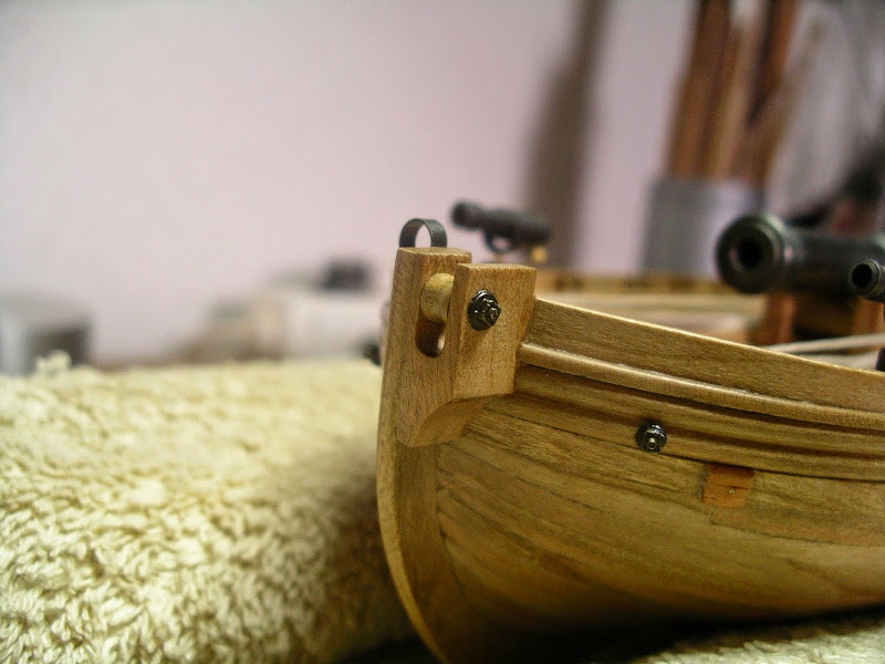

Seguimos con los herrajes, al final me he decidido por la sobremuñonera de este tipo.
Llevan bastante trabajo, sobre todo de ajuste para que todo caiga en su sitio.
Colocamos el cañon para ver que todo queda como lo queremos.
Como se puede ver, se ha perdido parte de la pátina oscura del cañon a base de de tocarlo repetidamente con las manos. Por ello lo hemos desmontado para volver a aplicar otro tratamiento oscurecedor.
Hemos colchado un cable de cuatro cabos de 3 x 4 hilos tal y como hemos expiicado en cuando hablábamos de las fragatas, un total de 48 hilos para formar el braguero que aquí vemos colocado.
Aquí en su posición mas retrasada.
Ahora a fabricar los motones, cuadernales y ganchos de los palanquines para colocar los cabos que ya tengo colchados de 3 x 3 hilos.
Los grosores que empleo tanto para la braga como los palanquines son los correspondientes a un cañon de 24 libras obtenido en el tratado de jarcia del Marqués de Castejón que coicide con lo señado en el libro comentado sobre la Artillería de Marina rediuciéndolo a la escala 1/36 en la que trabajamos.
Concretamente -hablando de diámetros- 0,7 mm para palanquines y 1,6 para la braga.

Muchas gracias por vuestros magníficos comentarios que casi me hacen sonrojar.
Entramos ya en la recta final de esta chalupa armada con los últimos detalles.
En primer lugar acabamos de colocar los palanquines con sus motones y cuadernales.
He dejado el cañón en una posición intermedia, algo retrasado para que la braga no quede muy floja molestando por el medio.
Colocamos y encolamos los pilares de los pedreros que ya teníamos hechos de hace tiempo y habíamos esperado hasta el final para que no molestaran.
Para los cuatro pedreros he empleado unos pequeños cañones que tenía sobrantes de hace tiempo y que por tamaño cuadran con la escala de trabajo (estoy algo vago, además los del plano no me gustaban mucho). He confeccionado unos sencillos soportes en latón que permiten el giro en elevación y en dirección.
Colocamos la garrucha de proa que se nos había olvidado en su momento.
