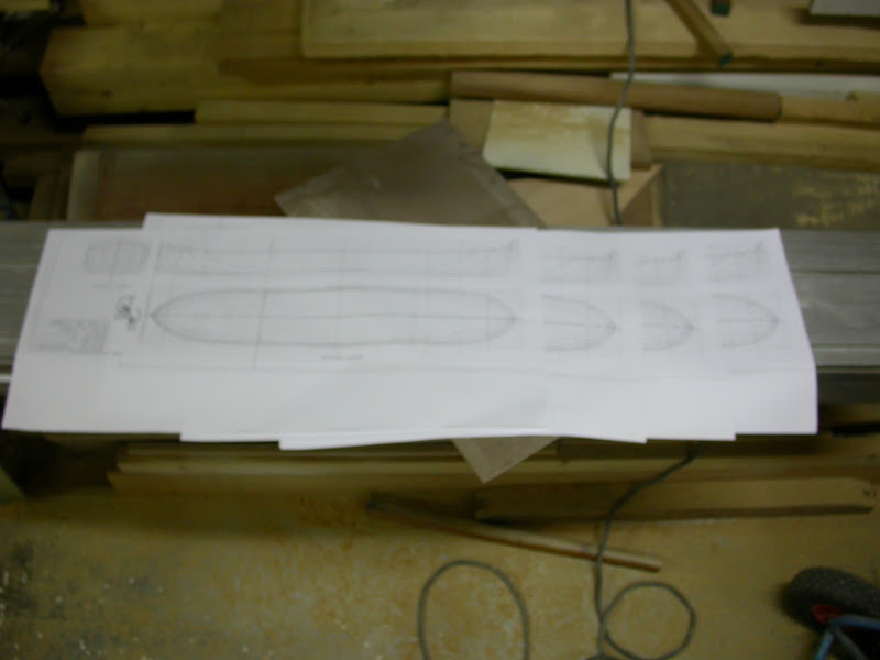

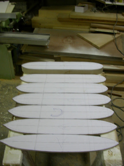

El plano de las líneas de agua, muestran siete nombradas de la A a la G, con una altura entre ambas de 10 mm., por lo que se han trazado plantillas completas de cada una de las líneas
y pegadas a un contrachapado de alta calidad, filandes, de mas de 10 capas y un centímetro de grueso.
para ganar mas altura a la hora de confeccionar el modelo en el molde se le ha añadido un bloque de DM de un grueso de 40 mm. Es la mancha al fondo de la imagen.

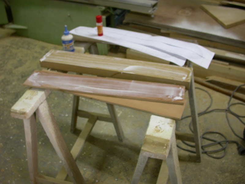

Encolamos la pieza de contrachapado de la plantilla "G" al bloque de DM,
Y sobre el primero pegaremos con cola de barra la plantilla de papel "G"
En la sierra de cinta iremos cortando las piezas de madera, cada una con su plantilla.
Prestando mucha mas atención cuando las líneas se juntan.
Con todas las piezas cortadas, solo hay que unirlas mediente el sistema mas conveniente, en este caso no hacía falta centradores o guías que nos colocaran correctamente las siete piezas, dado que conservaban las plantillas aún pegadas.

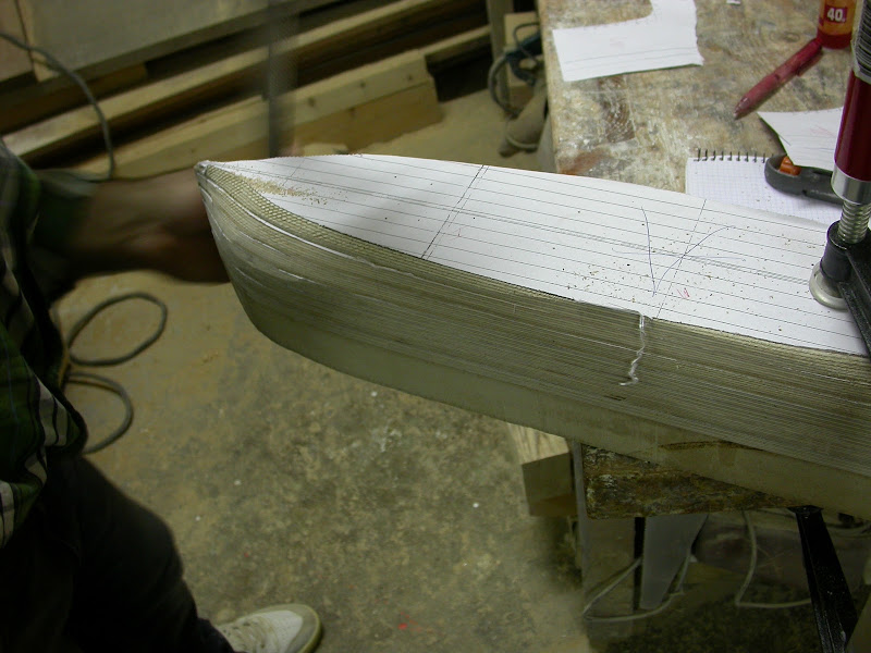

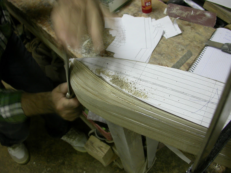

Primero sacamos las líneas maestras respetando las cotas de cada altura o línea de agua...
Y después mas delicadamente terminamos de sacar las formas del casco...
Comprobando las simetrías con respecto a la línea central o crujia.
Sobre todo en las dos proas

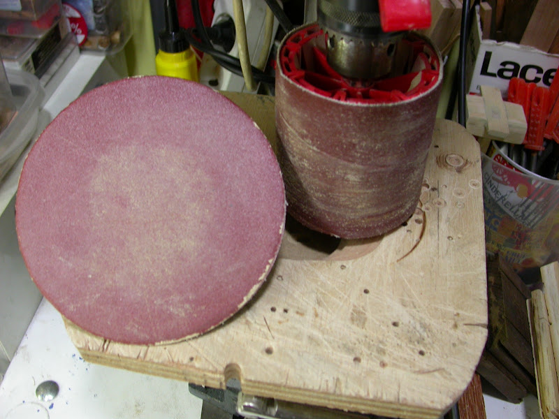

La reina de las lijas, detalle de nuestro anfitrión.
Como alternativa tenemos este par de lijas, plato y rodillo.

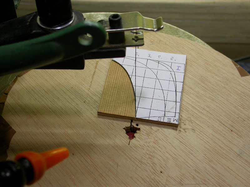

Buscamos la escuadra en los cortes rectos, que ayudará a la hora de cortar con la sierra de vaiven.
La sierra de vaiven, a la que le hemos adimentado una plancha de madera par apoder cortar piezas pequeñas dado que tiene una boca muy grande. La precisión la da el mantener el pulgar de la mano dominante, en mi caso la derecha al ser diestro, encima de la pieza a unos milimetros del corte, y con la otra mano conducir el corte, moviendo de un lado al otro, sin empujar, dejando que se la sierra la que marque el ritmo. En la imagen se puede ver el corte aún cuando esta máquina es algo "caballona"...

Está fácil, a comer, primero atacamos desde una banda y luego desde la otra, teniendo encuenta que no deberemos de comer la marca de lápiz, siguiendo las aguas de la forma ya tallada.

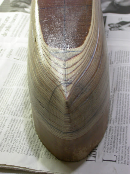

Nos habíamos quedado en marcar las líneas guís de las piezas qeu conforman las cuadernas, los genoles y las varengas, o en voces del mediterraneo, medis y estemeneras.
Pero antes deberemos hacer los rebajes en los extremos del molde para las contrarodas; a la hora de forrar el casco con las tracas oportunas, en los exrtremos no tenían donde sujetarse, por lo que hemos decidido realizar las rodas junto alas contrarodas, y en la línea que las separa preparar el alefriz para sujección de las testas de la tablazón del forro.

Una vez realizada la tarea anterior, trazaremos las paralelas que guiarán los Medis,
Tras marcar las líneas anteriores deberemos de marcar su longitud a ambas bandas. Vista por Proa
Vista por Popa
Ahora trazaremos las guías de las líneas de las Estemeneras y su longitud.
Barnizaremos el conjunto para proteger las líneas dibujadas.
Detalle de Proa
Detalle de Popa
Antes de proseguir puliremos el barniz, con un lijado de lana de acero 000; y si estamos satisfechos con el resultado procederemos a dar cera al molde, como medida protectora para que no se pegue la estructura al molde y facilite el desmoldado.
