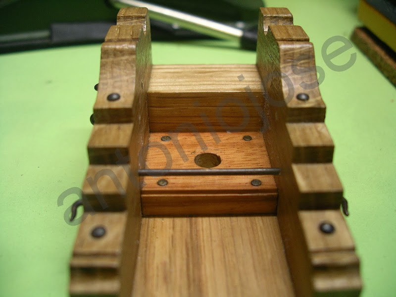

Aprovechando que ayer me dejo Denetor el modelo del obús para hacer un apaño en los muñones que se mueven, he hecho un par de fotos para ver cómo queda en su cureña ya aquí os las pongo.
Re: Comienzo con mi obús de Rovira (antoniojose).
Mensajepor antoniojose » 07 Nov 2013, 09:25
Para solucionar el problema de lo muñones, no he tenido mas remedio que fabricar unos nuevos, esta vez en aluminio y no he podido resistir la tentación de repetir un par de fotos sobre mi cureña y corredera, ya casi terminadas a falta de algun herraje.

Pues muy bien tentado, ya que podemos apreciar mejor el detalle de los muñones nuevos (gracias) y la textura de la madera una vez barnizada.
Pegaste las piezas de las gualderas con un "pega" dijiste marrón ¿qué es? para que destacara una traviesa de otra. Aunque estos dos primeros planos son muy buenos solo distingo las traviesas por que la de en medio lleva las vetas atravesadas con respecto a las otras dos.
¿Qué barniz has empleado? y que bonito se ve el corte del través de las piezas, que asemejan autenticas vigas de roble.
Mensajepor antoniojose » 07 Nov 2013, 12:07
El pegamento utilizado es Titebond III, es una cola resistente al agua que rellena ligeramente y es de color marrón, es la misma que utilizo para pegar los elementos de los palos machos para que se aprecie ligeramente las uniones.
En cuanto al barniz utilizado es el nitro celulósico que nos proporcionó amablemente Acercamadera, su ventaja principal es su rapidez de secado aunque supongo que con el de efecto cera al agua que hemos utilizado en otras cosas también quedará bien con el inconveniente del tiempo largo de secado pero con la ventaja de su carencia de olor (El nitro celulósico huele mucho hasta que se seca)

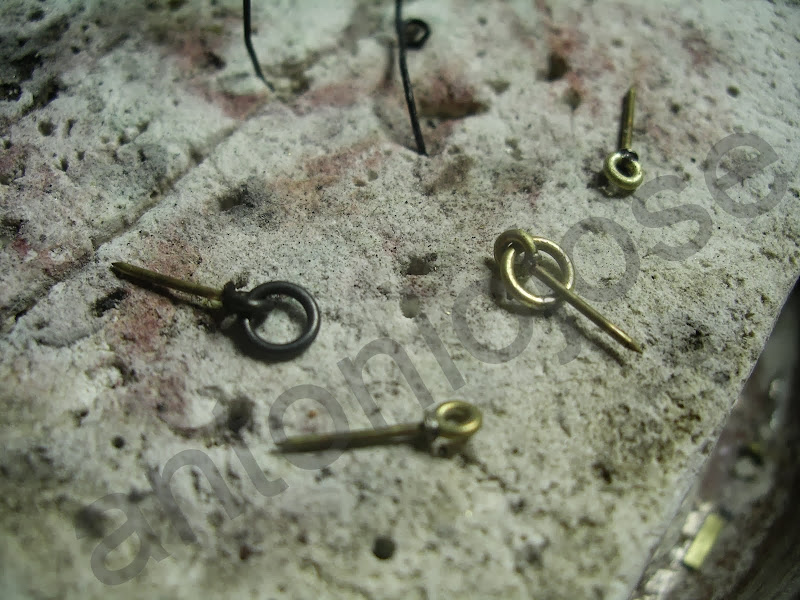

Con clavos de latón afilando la punta confeccionamos los dos ganchos que lleva en la parte posterior de las gualderas de la cureña.
Con clavos, anillas y soldando, confeccionamos los cáncamos y argollas por las que circulará el braguero. El oscuro está ya pavonado. Hay que tener en cuenta que para que el pavonado sea efectivo hay que pulir perfectamente el elemento. Lo ideal sería con un chorro de arena pero al no tenerlo, cepillo de alambre muy fino y paciencia.

Así queda la cureña con tosos los herrajes puestos
En la siguiente se aprecia la barra que atraviesa la cureña donde luego apoyará la banqueta de las cuñas de puntería

Mensajepor JáCC » 08 Nov 2013, 14:29
Magnifico trabajo de herrajes.
