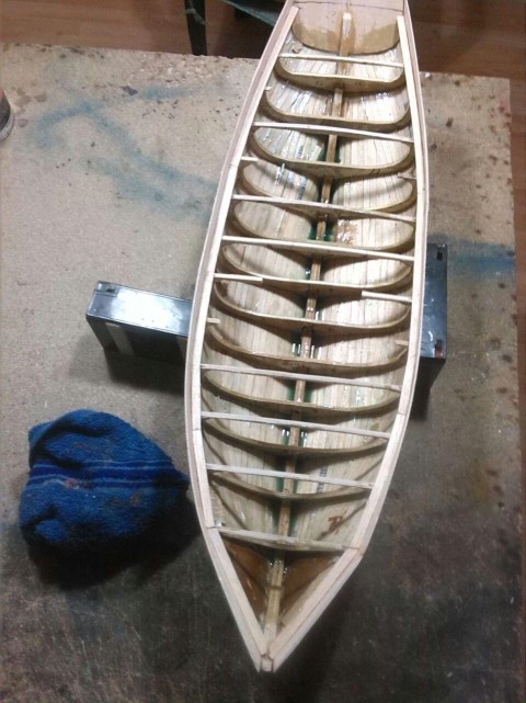

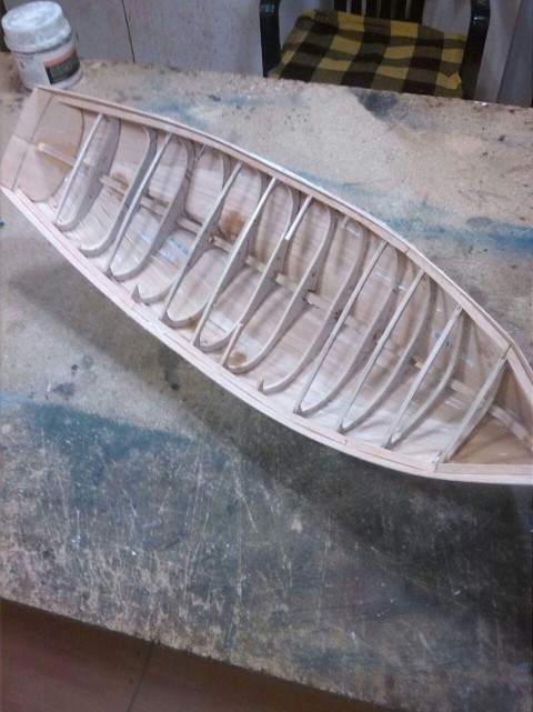

Hola foro os traigo un nuevo proyecto en RC ,se trata de una goleta construida a partir de planos que si no me equivoco son de la revista francesa MRB.
Unos planos muy bien detallados tanto en construcción como en el aspecto del RC,los planos fueron hechos por el sr Jean-claude CHAZARIN, la goleta en cuestión de llama thalassa,y creo que no existió, es un modelo diseñado y construido por el,por lo menos eso creo

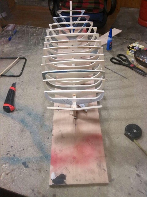

Ya hace bastantes años que quería realizarlo,el plano es escala 1/15 pero yo lo estoy haciendo algo más pequeño escala 1/22,5,para ello utilizo las siguientes maderas,contrachapo quilla y cuadernas,para el forro del casco balsa,para el segundo forro madera de cedro y la cubierta madera de pino de oregon,maderas que por supuesto an sido pedidas a Acercamadera por su calidad y calibrado,tambien usare la resina de poliester en el interior para evitar alguna filtración de agua,por lo demas ya ire viendo los materiales que ire usando seguramente latón o bronce para los herrajes y demas cosas metalicas
espero os guste y animaros a construir un modelo en RC se disfruta de verdad -grin -grin os dejo unas fotos de como van los avances

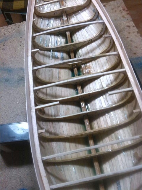

como veis ya tiene la primera mano de resina

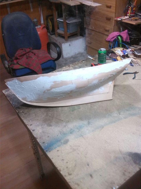

ahora el primer forro acabado con una manos de masilla de poliester

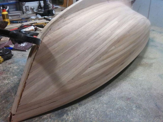

un lado acabado con el segundo forro,buena madera la de cedro no lo mismo del constructor -grin -grin -grin
Ya forrando el otro costado y esperando el finde para acabarlo
de momento es todo
saludos Guillermo -thumbup -thumbup

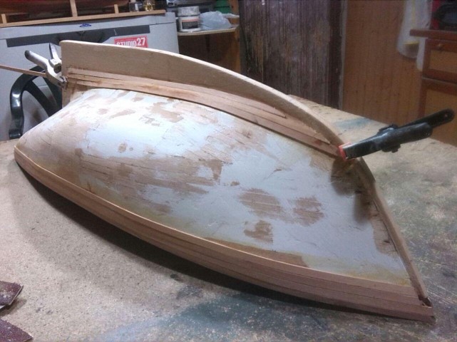

Continuando con la goleta no he podido hacer mucho solamenta acabar de forrar el otro costado y la popa,tambien he abierto la parte de la quilla donde ira el lastre,en un principio queria forrar con plancha de roble de acercamadera de 0,6 toda la parte de la quilla de contrachapo pero al final lo he desetimado y estoy reconstruyendo con roble las partes de roda y codaste,dejando la parte central de la quilla un cajón y forrado por ambas caras con la chapa de forro de roble.
He estado masillando los agujeros y demas imperfecciones pero he tenido un problema:compre una masilla de madera color cerezo i he voila es color naranja -grin -grin -grin -tongue -tongue que yo sepa el cerezo no es de color naranja -shock -shock -shock en fin ya buscare
me falta colocar el codaste pero el tiempo se acabo asi que hasta el finde que viene
